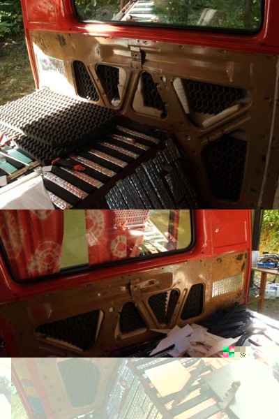

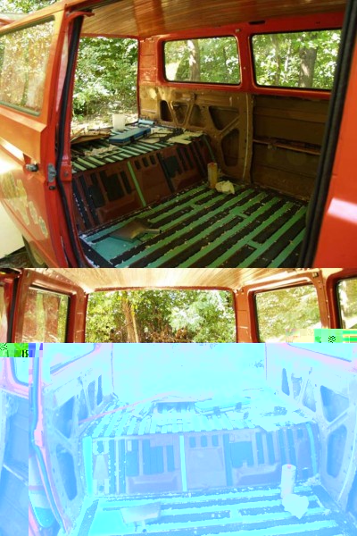

Najprej sem iz avta odstranil večino notranjosti, odprl stranske panele, ter odstranil tanko zeleno peno:

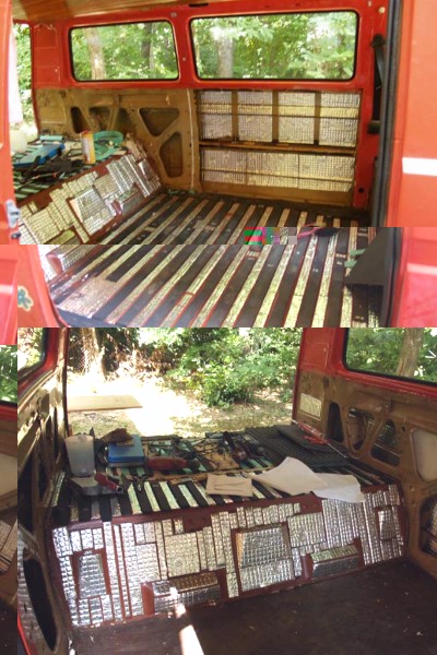

Nato sem na pleh začel lepiti akustične plošče:
Na ak. plošče sem zalepil 1,5 cm filca, ki sem ga oblikoval po potrebi:
Na filc sem nato zalepil še akustično peno (piramide):
To je končna podoba izolacijskega sendviča:
Piramide akustične pene ne smejo biti stisnjene, da opravijo svoje delo - absorpcija zvoka višjih frekvenc.

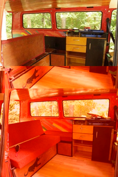

Na koncu pa še ponovna montaža notranjosti:
Voila! Še končen pogled:
Končen rezultat:
